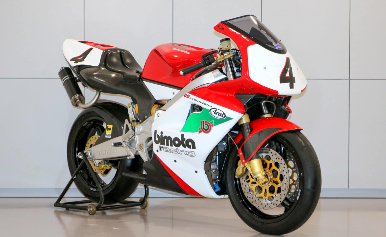

Bimota V-Due. Najważniejsze informacje:
- V-Due to pierwszy motocykl z silnikiem produkcji Bimoty, w którym po raz pierwszy zastosowano wtrysk bezpośredni w dwusuwie.
- Sprzęt produkowano w latach: 1997-2005.
- Bimota projektując ten motocykl planowała stworzyć drogową wersję maszyny klasy GP 500. Niestety V-Due pociągnęła firmę na dno
- Rozwój modelu trwał aż 8 lat i rozpoczął się od wyścigowego prototypu wyposażonego w wahaczowe przednie zawieszenie, wizytówkę Bimoty.
- Pomimo doskonałego podwozia i świetnych osiągów, motocykl w pierwotnej formie okazał się inżynieryjną porażką. Kolejnych 8 lat od premiery zajęło odkrycie jak usprawnić ten motocykl

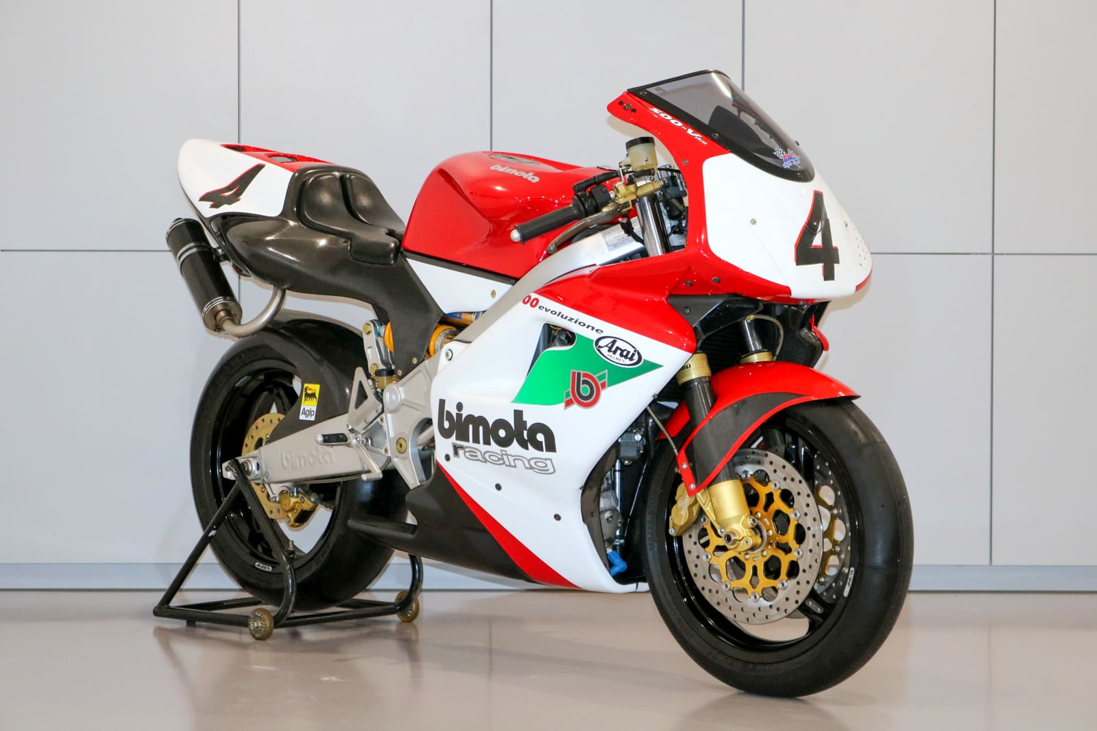

Oprócz silnika, klasycznie dla Bimoty także podwozie miało być niecodzienne. Pierwszy prototyp drogowej V-Due, tak jak wyścigowy pierwowzór, został obdarzony aluminiową szczątkową ramą oraz dwoma wahaczami – jednym z tyłu i jednym z przodu. Inżynierom coś jednak w tej koncepcji nie pasowało i dość szybko kompletnie przearanżowano podwozie. Silnik trafił między aluminiowe profile tworzące ażurową grzbietową ramę, przednie koło w klasyczny widelec Paioli, a tylne koło między dwa ramiona aluminiowego wahacza.
Konstrukcja nie wyglądała już tak egzotycznie, za to na pewno nie ubogo. Zwłaszcza, że elementy zawieszenia i układu hamulcowego były wówczas produktami z najwyższej wyścigowej półki, jaka była dostępna w sprzedaży. Nie można też zapomnieć o połaciach włókna węglowego, z którego wykonano wszystkie owiewki czy tylny stelaż. Po trzech latach ciężkiej pracy nad seryjną V-Due, ekipa konstruktorów mogła w końcu przyjść do zarządu Bimoty i ogłosić, że mają dwie wiadomości, dobrą i złą – Dobra była taka, że zbudowali V-Due, zła głosiła, że nie działa.
